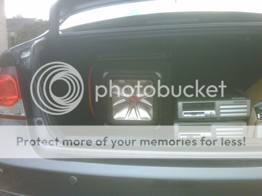

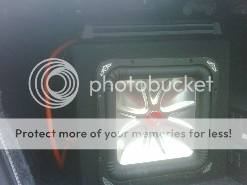

Ik ben vandaag maar eens even aan de slag gegaan om mijn subwoofer en luidsprekers weer eens in te bouwen 8-)
Het is een Kicker subwoofer op een 750.1 versterker. Dat gaat erg hard, wel prima natuurlijk, maar ik heb het idee dat de hoedenplank er erg van gaat trillen, weet iemand misschien hoe dat te verhelpen is?
Verder nog een setje pioneer 17cm speakers in de hoedenplank gebouwd.

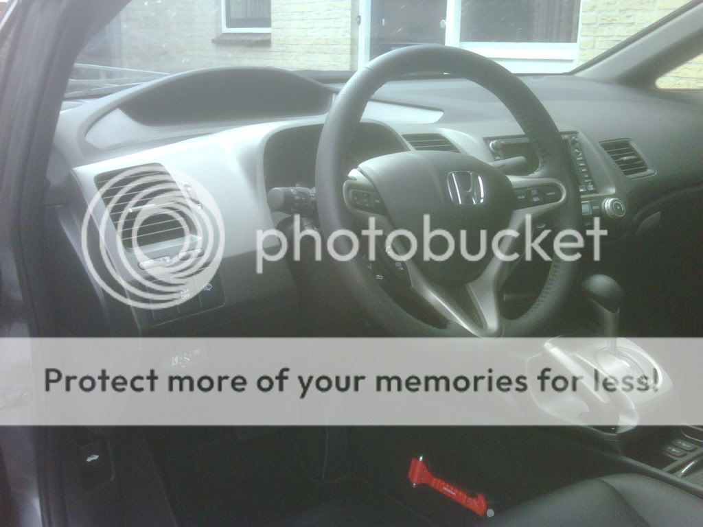

Linksonderin in het dashboard heb ik de regelaar voor de subwoofer geplaatst
Foto's zeggen meer dan woorden, dus...

Wat een ontzettend dikke kast zeg ;-) Heel vet. En een oplossing voor een trillende hoedenplank is natuurlijk het verwijderen van de hoedenplank ;-)

Maar in ieder geval, ik heb nu een stuk foam (waarin de luidsprekers verpakt zijn) uitgesneden en tussen de plastic van de 3de remlicht en de achterruit gepropt.
Nu trilt hij alleen bij 2 CD's van mij met extreem veel bass.
Mijn volgende aanpassing zal zijn om foam ook onder de hoedenplank (alleen in het midden) en de stalen frame te zetten.
Hiervoor moet de achterbank (zitting is zo uit te klikken en leuning is met 2 bouten bevestigd) verwijderd worden om bij 2 a 3 schroeven van de hoedenplank te komen.
Vervolgens zou het zo gepiept moeten zijn.
