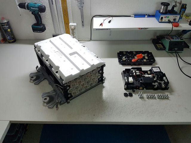

laatste fase:
de laatste accu's zijn ook vol. accu pack weer in elkaar gezet, en alles weer aangesloten.

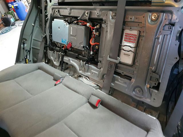

accu pack weer terug in de auto gemonteerd, gelijk een nieuw motorruimte accu geplaatst, en de hybride schakelaar weer aan gezet.

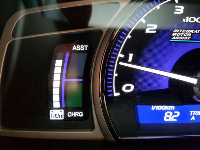

motor startte gelijk weer super !! hybride accu bleef wel eerst effe op 2 blokjes staan.
daarna alle foutmeldingen gereset en alles is weer als vanouds !!
enkele test rondjes gereden en krijg nu weer maximaal accu ondersteuning.
niet kijken naar het verbruik en accu pack. hier had ik effe goed door getrapt ..... ;)
eerst sprongen de accu blokjes van 8 blokjes gelijk naar 4, dan 2 en gelijk de nood lading in. en na enkele minuten van 3, 4 en gelijk weer naar 8 blokjes.
nu na flink door trappen rustig weer aftellend en weer netjes blokje voor blokje optellend. kwam nu ook niet meer lager dan 6 blokjes. voorheen met deze acceleratie gelijk naar nood lading.
wel ben ik zelf ervan overtuigd dat ik deze hele laden en ontladen 3 weken lang voor niks heb gedaan. naar mijn mening is alles weer vol pompen tot gelijke hoogte ook voldoende.
mijn pakket was enorm uit balans. de eerste 10 staven waren zowat gelijk qua vermogen na demontage. bij allemaal moest tussen 1050 en 1200mAh bij om tet helemaal vol te komen. de 2e helft van mijn pakket waren ook allemaal redelijk gelijk qua vermogen, maar wel bijna leeg !! er moest overal tussen 3900mAh en 4700mAh bij om weer tot vol te komen. ik denk dat die refurbisch pakketten, die nu overal aangeboden worden ook alleen maar vol geladen zijn, en verder niks. de lader controleert zelf al of er een slechte cel bij zit. jammer dat ze dit laden bij Honda niet beter onder controle hebben. zo'n accu pack moet eigenlijk in 2 of 3 delen gemeten worden en ook in delen geladen worden.
dan was deze onbalans ook niet ontstaan.
de volgende keer demonteer is alleen het pakket, laad alle staven weer tot vol, en monteer weer alles terug in de auto. dan ben ik met 2 dagen klaar.

een week verder. accu pack gedraagd zich voortreffelijk !! ik blijf nu alleen maar nog in de bovenste 3 blokken rijden. 1x tot de 5e gekomen met veel binnendoor ritjes, maar verder super zo. continue assist erbij. blij met het resultaat.
