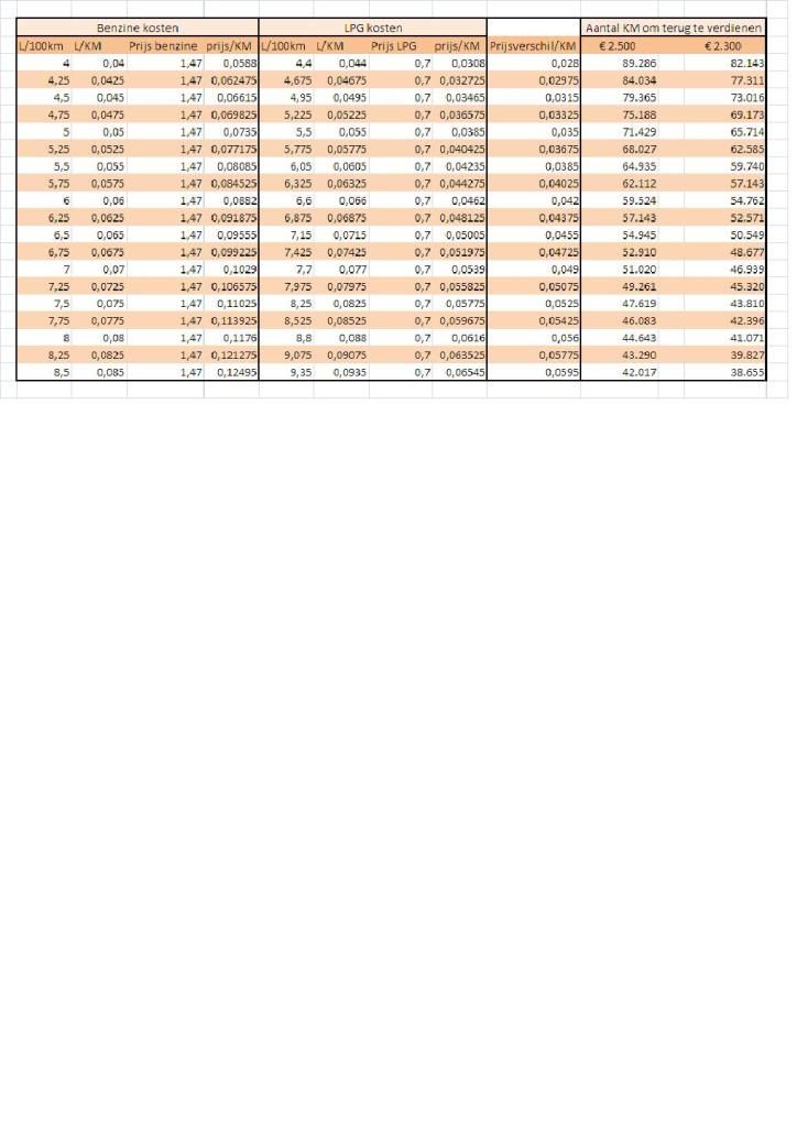

Hierbij een overzichtje van hoeveel KM je moet rijden om de LPG installatie terug te verdienen.
Ik heb hierbij geen rekening gehouden met de verzekeringspremie, die weet ik niet. verder hoeft er geen rekening gehouden te worden met jaren omdat er verder geen jaarkosten zijn. Ook de meerkosten van onderhoud heb ik niet mee kunnen nemen omdat ik die niet ken.
Als iemand weet hoe ik dit excel sheeet groter in beeld kan krijgen graag hulp.

De onbekende factoren in deze zijn: wat kost een rondje kleppenstellen? Dat zal namelijk elke 40.000km wel nodig zijn. Wat kost het valve care systeem in gebruik? Hoeveel benzine blijf je verbruiken? Na elke auto-stop draai je een 10 seconden of zo op benzine. En tenslotte, wat kost een kop revisie?
Voor de HCH zullen een paar hulpveren ook wel handig zijn, je hebt immers toch zo al 40-50 kg extra in de kofferbak.
Het meerverbruik op LPG is ook nog onduidelijk. Zou het meerverbruik meevallen bij zo'n hyperefficient blokje, of is het meer dan de 10% vuistregel?
Gevoelsmatig zeg ik tot 200.000km: 4 keer extra kleppenstellen: 700 euro. (bij 100.000km worden de kleppen sowieso gesteld) Een koprevisie: minimaal 1500 euro. Hulpveertjes, 300 euro. Daarmee 'verdubbel' je dus je aanschafprijs en je terugverdientijd. Wellicht moet je ook eerder aan nieuwe bougies en die zijn voor de Hybrid heel duur, setje kan zo 150 euro kosten.
Kortom een omslagberekening is lastig. Het is heel mooi dat de wegenbelasting 0 blijft en je daarom alleen je tank hoeft terug te verdienen. Maar als je alle andere factoren in ogenschouw neemt, dan wordt het een stuk lastiger. Bij onzuinige auto's loont het veel eerder om op gas te rijden.
Daarnaast vraag ik me af hoe Honda er garantietechnisch op reageert. Nu genieten we van 3 jaar of 100.000km all-round garantie. Blijft die in stand, of gooi je die deels overboord? Boeiend experiment maar ik zou het persoonlijk niet doen.

Dank voor je aanvulling, dat een onzuinege auto/rijder hem sneller terugverdiend kun je ook uit mij tebelletje halen.
